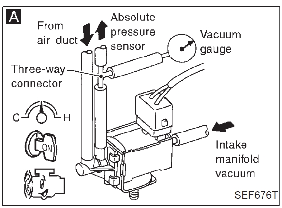

ошибка P1105, да этот датик виноват, (ниже см.) скорее с него трубку сбило, или порвало, при мойке, начни с разъема сними очисти и продуй (просуши) скачаешь ниже pdf, там описание и нарисован, правда всё на ихнем языке, но есть онлайн переводчики сейчас уже и сам разберешься. с ДД он не связан, но поверь его стоит заменить, не только динамика увеличится, но и цепь будет служить дольше.
A32-EC(стр 322-328).pdf
(4.69 МБ) 417 скачиваний

Спасибо Тах огромное,тока вот на рисунке не пойму, в каком месте он находится,если в курсе подскажи поконкретней....и ещё не в курсе за его цену?????
Re: проблемы в потери мощности и неправильной работе двигателя
serega infiniti i30 писал(а):... на рисунке не пойму, в каком месте он находится... не в курсе за его цену?????
выше рисунка есть вложение A32-EC(стр 322-328).pdf [4.69 MiB] вот тыкни его и скачай, там всё понятно, где стоит, а рисунок, это для наглядности, о чем идет речь в теме, про цену не знаю, exist поможет, да собственно ты найди, его проверь, как описано в A32-EC(стр 322-328).pdf, особенно его трубки, не думаю, что в результате мойки он сгорел.
