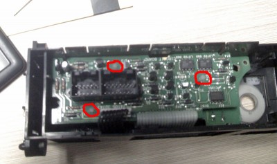

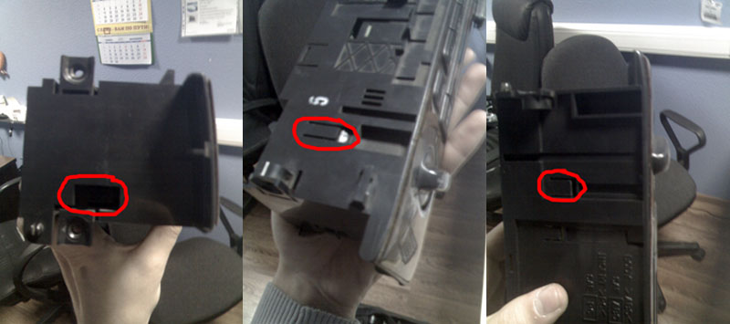

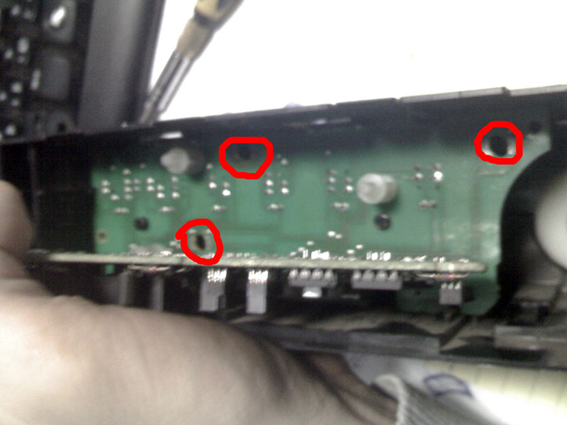

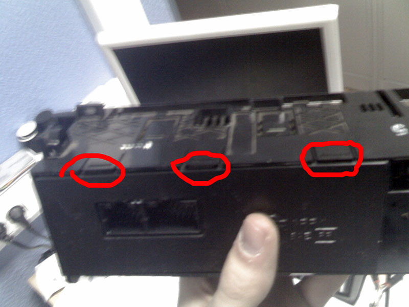

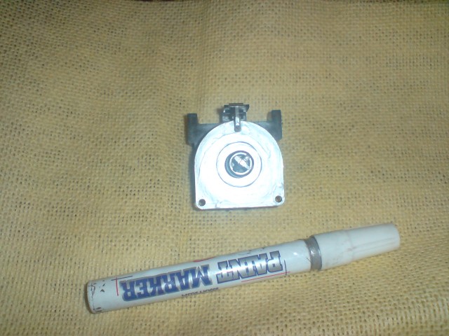

Но интересно не это, а то, куда хитромудрые японские инженеры их запрятали.. достав блок управления, на задней части (где ожидал) не увидел ни одной лампочки из трёх. Вот и решил вкратце рассказать, как до них докопаться. Если такая тема уже была - удалите плиз. И сорри за качество фоток, под рукой только мобила была.
О том, как достать корзину с мафоном и блоком кондея уже писано-переписано, но всё же в двух словах:
1) Подцепляем накладку вокруг ручки КПП отвёрткой с задней (по ходу движения авто) стороны в двух местах - слева и справа. Тянем вверх, освобождая из защёлок.
2) Верхнюю часть накладки (где прикуриватель и пепельница) тянем чуть вниз и на себя - там крючки. Снимаем разъёмы с прикуривателя.
3) Возле левого верхнего угла пепельницы откручиваем саморез, тянем пепельницу на себя (справа защёлка).
4) Верхнюю накладку (где часы и т.п.) поддеваем снизу, тоже в двух местах (слева, справа), освобождая из защёлок. Целиком её можно не снимать, просто оттянуть немного нижний край.
5) Откручиваем четыре самореза по углам корзины (два сверху, под накладкой с часами и пр., два снизу), вынимаем корзину.
6) Блок управления кондеем прикручен четырьмя винтами (по два с каждой стороны), откручиваем, отцепляем сзади разъёмы.
Всё, блок извлекли, поехали дальше.

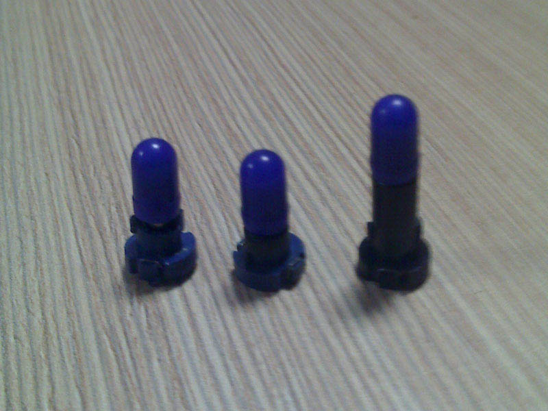

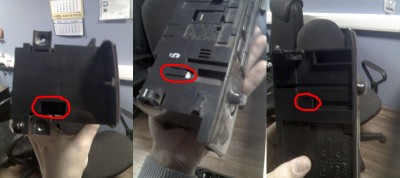

1) Снимаем заднюю стенку - она на защёлках, три сверху, две снизу, снимается легко. 2) Теперь надо вынуть блок регулировки скорости вентилятора. Поддев отвёрткой, снимаем ручку крутилки с лицевой панели. Непрерывно нажимая на ту часть, куда крепилась ручка, поочерёдно отжимаем три защёлки (сверху, снизу, сбоку, боковая самая пакостная, но поддеть можно), вытаскиваем блок назад. 3) Одну лампочку (27545-40U05, которая как раз подсвечивает крутилку) уже видно, для доступа к двум другим (27545-40U00) нужно снять плату (которая верхняя, если положить блок мордой в пол). Там три белых пластиковых защёлки, поочерёдно сжимаем их круглогубцами или пинцетом, при этом плавно вытягивая плату на себя (не забываем про шлейфы). 4) Вот они, родимые. Поворачиваем отвёрткой против часовой и вытаскиваем. (На фото уже сняты). Вот так они выглядят: 27545-40U05 - та, что длиннее. В принципе, кроме длины ничем визуально не отличается, никаких световодов рядом нет, думаю, можно ставить три 27545-40U00 - их купить попроще.

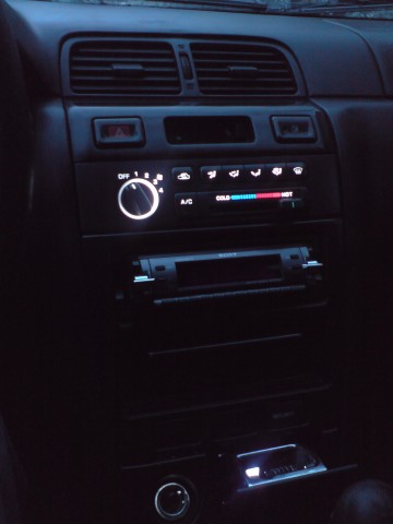

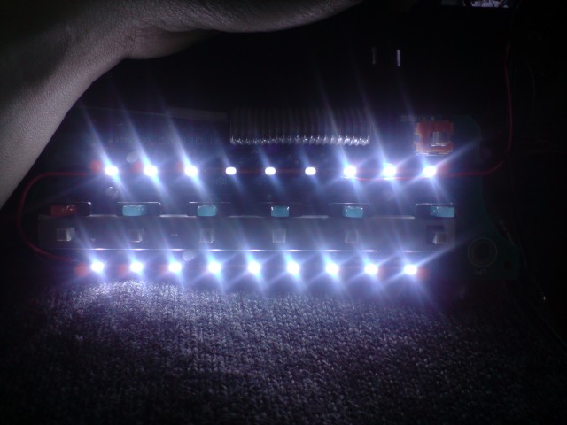

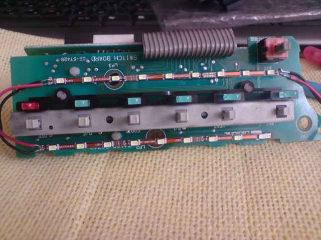

Самым удачным вариантом стала покупка в сетевом автомагазине Москвы (название писать вроде нельзя тут?). Там продают готовые сборки светодиод с двумя резисторами. Сборка с одним резитором и вообще без него быстро сгорела.
Видел следующие цвета: Белый, зелёный, синий, красный.
Какие-то есть с цоколями, какие-то без. С цоколями самые дорогие 24 рубля/штука. Цоколь можно выкинуть в нашу приборку он не лезет.
