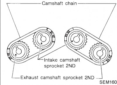

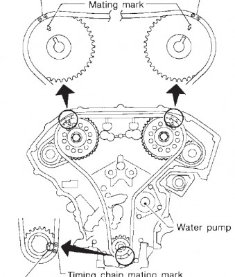

Всем привет! У меня Nissan Cefiro 1995 г.в.,2.5,АКПП.Такая проблемка:поменял помпу,цепь и звездочки выставил по меткам.Машина перестала работать на холостых оборотах(троит).Даёшь газ-стреляет то в глушитель, то в воздухан.Перебирал 5 раз.Метки выставлены правильно.Менял датчик ДМРВ распредвала-без изменений.Не могу понять в чём проблема.Помогите,подскажите пожалуйста.

зажигание скачет, в воздухан стреляет это раннее, в глушитель позднее. регулировка КХХ, влияет на зажигание, но у тебя оно скачет.
проблема появилась, после замены цепи и звездочек - сам подумай, с чего это так происходит.
цепь и звезды оригинал?

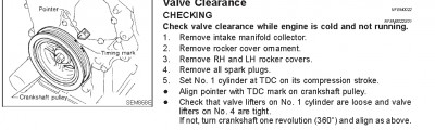

установку шкива проверял

Проверь все 3 датчика. Когда откручивали шкив коленвала должны были стопорить маховик, так вот посмотри не повредили кольцо с зубчиками, оно задает импульс датчику коленвала. Как вариант проверь МАФ.
