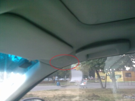

Всем привет.
Руки не доходили давно, сейчас в связи с продажей начал косяки убирать с авто.
В районе передней пассажирской вверху в случае дождя происходит потом, вода прямо капает оттуда, на фото область обивки, которая в дождь мокрая и откуда сочится вода
на что смотреть? лобовик или люк или чего еще? как исправить малой кровью?

у меня люка нет - было плохо вклеено лобовое - проблема решилась черным герметиком-прокладкой - промазал там аккуратненько под резинку и все. а тут - может и люк...

аллерт, текло именно в этом месте? где именно промазывал? просто сверху лобовика со стороны подтёка или по периметру?

да. капало примерно отсюда- там как бы козырек что-ли у потолочной панели- по нему от стекла и попадала вода в это место. промазал я только весь верхний край стекла - отгибал резинку и из тюбика с носиком туда выдавливал- там много полостей оказалось - хреново вклеили - где-то и потекло.

ок, спасибо, вчера именно там и прошелся герметиком, но надежды было мало, что это причина подтека :)

засрался сток люка

если так, то надо на всякий случай прочистить. как это сделать?
Re: Протекает в районе передней двери
Отодвигаешь люк, находишь дырочку и тыкаешь проволочкой.... но сначала проверь путем наливания туда водички - типа из клизмы...
