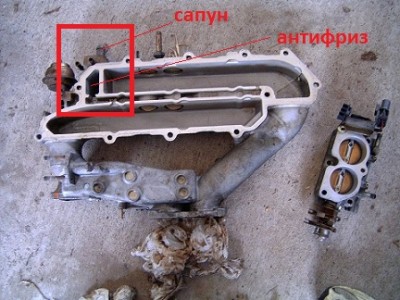

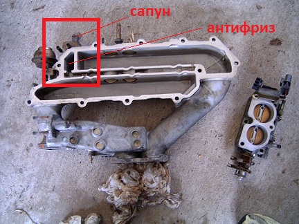

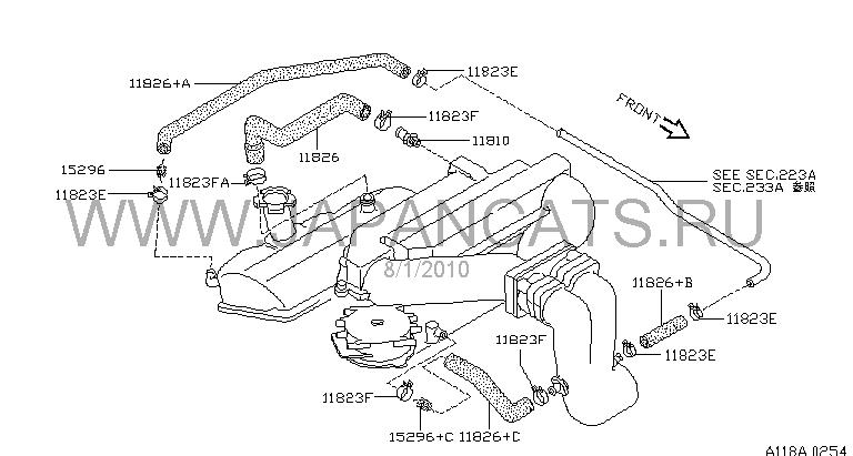

снял крышку и увидел что на впуске, где отмеченно на рисунке зелёным кружком, прям на крышке жижа коричневого цвета, похожая на смешавшаюся смесь антифриза и отработанных газов в ЕГР
и когда снял с головы шланг что на впуск воздуха, который ближе к водителя (голова ближе к водителю) заметил что шланг пахнет той фигнёй что у меня и с выхлопной хреначит
обратил внимание, что антифриз тоже там участвует, так как шланг ссоединяется с коллектором впускным, и от него же идёт как раз подача воздуха на голову, помогите где проблема ?
на рисунке более менее зарисовал что как

Давай разбираться.
Зелёный кружок - нифига там ничего не смешивается

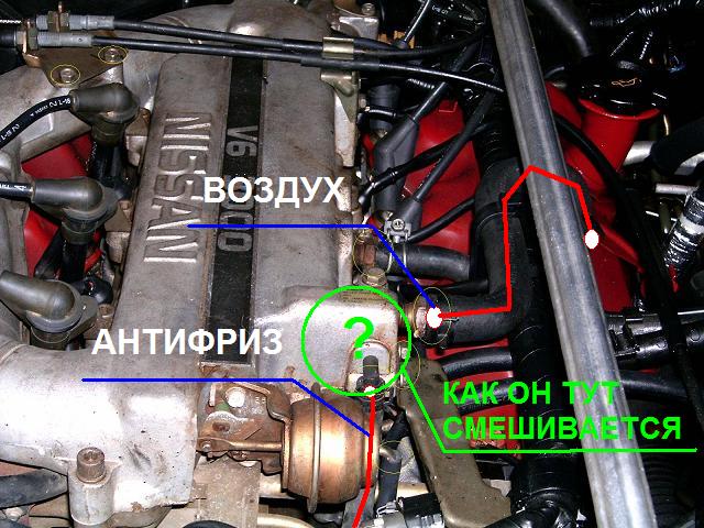

Олег, ты присмотрись, там на самом деле этот болт который от заваздушивания я вкурсе да, но с этого же квадратного места впускной системы и идёт шланг на голову, я вот почему и понять не могу ?

так ты сам глянь, я сам не пойму, так с этого же канала в голову шланг идёт !!! как так ?

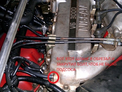

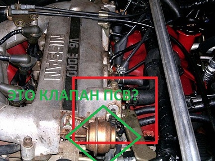

1) как проверить клапан ПСВ ?
2) как можно сделать меньше выбросов через сапун ? (раскоксовка или кольца, двиг масло не ест)
3) по поводу крана печки, правильно ли я сделал ?
4) ты снимал ЕГР полностью, там же шланги вакуумные, как ты их примонстрячил ? или просто снял ? сделай фотку
5) если подушка задняя разбита, новая лежит в коробочке дома, нет времени поменять, так как лезть не охото, может ли из-за этого какой износ уплотнительных колец на форсах или вообще к чему может привезти наклонная работа двигателя ?
