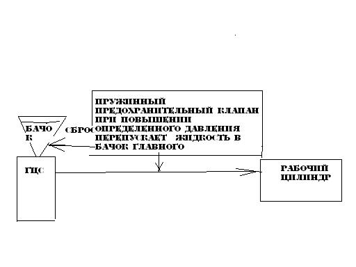

Всем привет!возникла небольшая поблемка у меня,обращаюсь к знающим людям я за советом,дело в том что при езде по городу с включенной климой у меня есстественно выростает чуть чуть температура под капотом,соответсвенно и тормозная жидкость в сцеплении,в следствие чего ухудшается сцепление ,а один раз вообще пропало,думал жидкость ушла,открыл капот все нормально уровень на месте, чуть подождал все остыло немного сразу сцепление появилось???
ЗЫ:я склоняюсь к тому что проблемма в износе манжет главного цилиндра то есть горячая жидкость становится более текучей и перетекает через изношенные манжеты в следсвии чего ослабевает давление на корзину,но есть сомнения,а именно подскажите не стоит ли там в системе (в совках то такого нет) какой нибудь предохранительный сбросной клапан ?который сбрасывает давление на вход?или там все так же как в совке тупа главный и из него идет в рабочий? без ямы не залезешь посмотреть вот и хочу спросить,за раннее спасибки!

У 2-х и 3-х литров гидропривода сцепления отличаются - у первых там дополнительный клапан посередине тракта, у вторых какой-то спиральный компенсатор... или буфер... или аккумулятор.
Делал их оба японский дебил :evil:
Как у тебя ситуация наблюдается, когда не возвращается до конца поршень главного - это бывает при износе или неправильной регулировке зазора в паре - вилка педали, шток главного. настроить там все как надо на удивление непросто... В общем, изучай :wink:

мля вот геммор,почему нельзя было сделать так?
