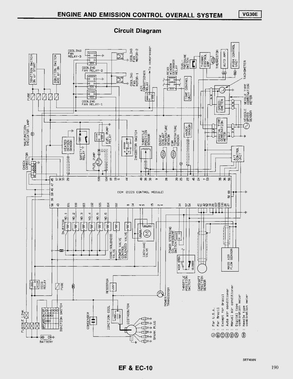

Похожая ерунда была у меня. Предлагаю следующий порядок действий:
1. проверить массу на контакте насоса. Снимать его пока не надо. Если тут все в порядке, то дальше
2. снять блок предохранителей, отсоединить провод с контактом, идущий на насос и немного его подогнуть (это было у меня).

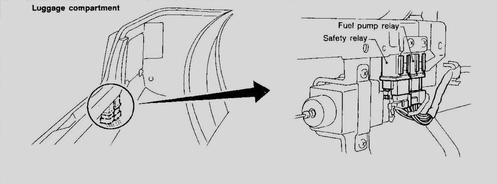

3. проверить контакты, напряжение на реле бензонасоса, расположенного под облицовкой багажника, недалеко от замка крышки. На это реле приходит управляющее напряжение от контроллера.
