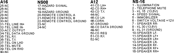

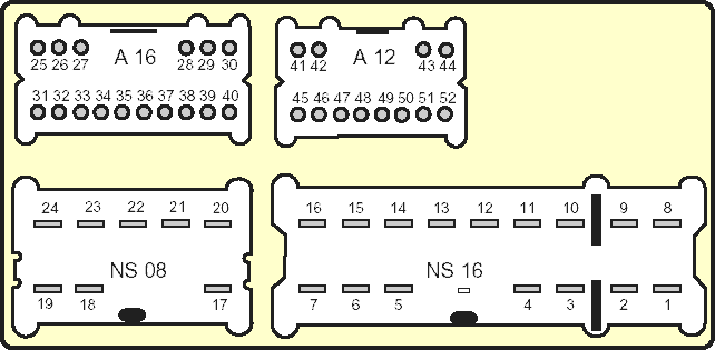

Знающие люди подскажите пож завалялась магнитола Кларион с
Интерфейсом для подключения кабельного ПДУ на руле
Нашел разъем на магнитоле
OEM STEERING WHEEL REMOTE CONTROL INPUT
А вот куда его подключить не пойму(где он в штатной проводке)??
Перелопатил весь форум
Помогитееее
Последний раз редактировалось sergey757 13 фев 2010 09:26, всего редактировалось 1 раз.
esl
Сообщения: 1503
Автомобиль: А33 2002 3.0 мех.
Re: Управление на руле
Сообщение esl »
Так вон у тебя написано 20,21,22 контакты.

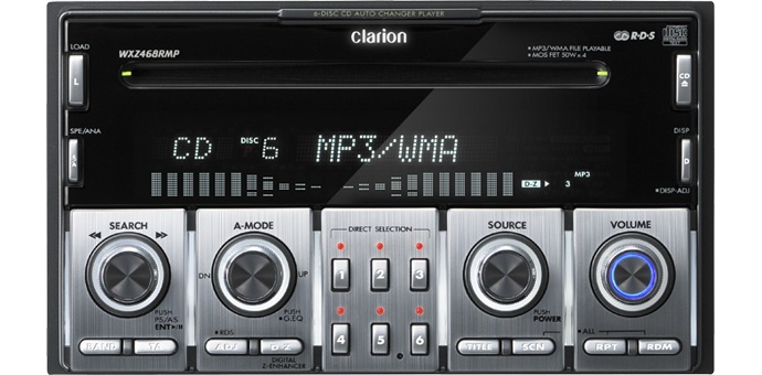

Вот такой
Clarion WXZ468RMP
