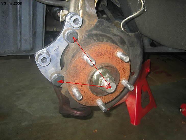

Подскажите, нужен радиус центров отверстий ушек под крепление суппорта см картинку
машина А32

77-78 мм оба размера
между дырками на суппорте должно быть ровно 100 мм
