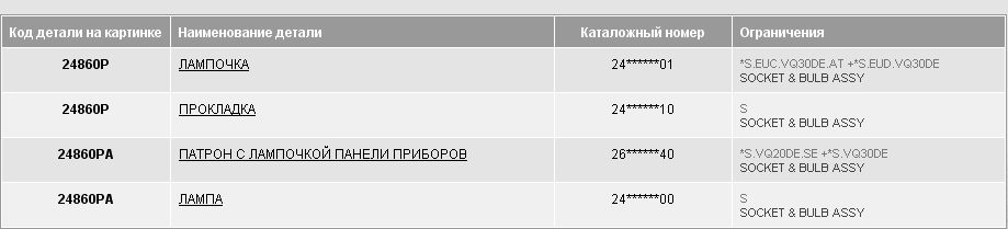

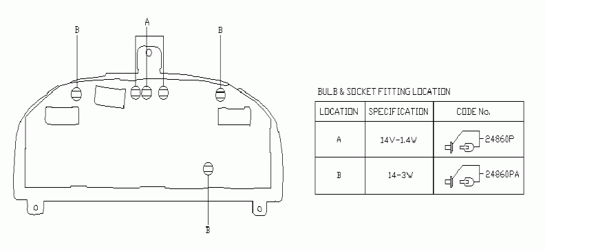

Loky писал(а):Сори если такая тема есть ..не нашел.
Какие лампочки в приборке стоят на 33? Если можно поточнее..=)
.PNG
(19.46 КБ) 99 скачиваний
.PNG
(14.42 КБ) 78 скачиваний
