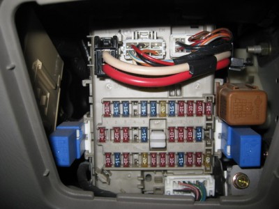

где здесь диагностичнеский разъем (см. фото)?
Сообщение Driver80 »
сабж, машина в подписи праворулька

тут его нет и быть не может, он под рулевой колонкой, ниже фиксатора положения руля.

спасибо нашел, он даже не прямо под колонкой а левее
считал код 0132 (HO2S1 (B1)), а что это значит где найти расшифровку?

Датчик кислорода блока B1(ближнего к салону) фиксирует обогащенную смесь. Ехать на диагностику, т.к. помимо самого датчика, причиной могут быть и другие причины.
