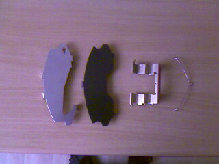

Купил на Ниссане комплект пластин на суппорта. Кто может подсказать, что за пластина первая слева? Она одна на суппорт. С какой стороны её ставить?
И второй вопрос: для пружины (крайняя правая) должны быть отверстия в самих колодках? На моих нету, на родных ниссановских, которые снял, - тоже не было. Или она крепится центральной частью как-то, а усиками просто упирается в колодки?

на моих есть дырки под пружину

Левая пластинка под цилиндрик тормозной подкладывается. Между цилиндром и колодкой . Но я такую форму не видел.

Вот меня именно форма и смущает, один из цилиндров может с перекосом работать.
аналогично
