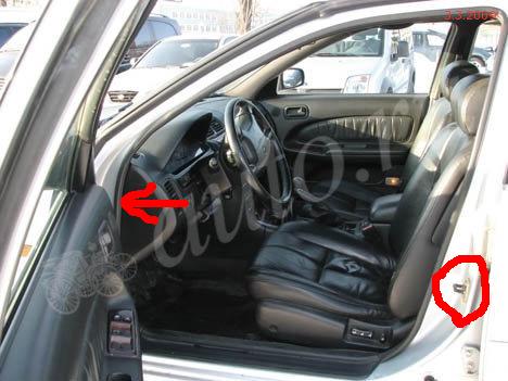

Кружком обведена ответка, она крепится на винтах. Откручиваешь ответку совсем, смотришь как закрывается дверь. Если закрывается нормально, то ставишь ответку обратно, закручиваешь винты, но не затягиваешь. Закрываешь дверь - смотришь куда ее надо сдвинуть (вверх, вниз, влево, вправо) и легкими ударами молоточком, тяжелой отверткой сдвигаешь в нужном напрвлении пока дверь не будет закрываться совсем легко.berik_aktobe писал(а):Че то я совсем не понял. Пожалуйста если можно подробней.Mike Ignatiev писал(а):Ослаблинешь винты ответки и регулируешь, только ослаблинешь совсе чуть-чуть и по-тихоньку маленьким молоточком ее сдвигаешь пока дверь плавно и до конца не станет закрываться.
Если со снятой ответкой дверь не попадает в проем (провисла), то меняешь петли. Если хочешь съэкономить, то можно открыв дверь упереть в петлю арматурину и в этом случае уже взяв кувалду килограмм на 5 пару раз долбануть по петле (через арматурину) в направлении стрелки. Люфт останется, но дверь будет нормально входить в проем, а уже потом регулировать ответку.
На задней двери система та же самая, просто картинку только такую нашел.
Да, чуть не забыл, если дверь понизу зарывается нормально, но сверху все равно поддувает, то рамку стекла можно просто подогнуть руками, ничего сложного в этом нет.
