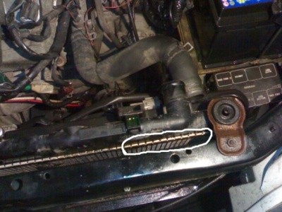

Автомобиль: nissan maxima qx, 2004 г., 2.0 V6, механика.
Re: Радиатор
Сообщение MACTEP »
Машина nissan maximaQX 2.0 V6 механика, сверху где идет пластмассовая полоска течет антифриз, бывший хозяин говорит так три года езжу, не греется нормально только чуть антифриз доливаю. Как узнать какой именно мне радиатор нужен? И где его в Москве купить подешевле?
