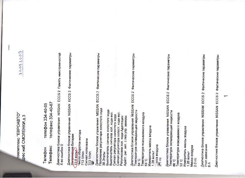

Измерял тем, что было под рукой: мультиметром (если память не изменяет - DT838).Анатолий Васильев писал(а):а чем, простите? тестер? дак это не для аккумуляторов... это баловство для лампочек...Для аккумуляторов применяют нагрузочную вилку.sergey130306 писал(а): я его и подзарядил и измерил напряжение ради интереса.
Во вложении - скан с листа диагностики, проведенной на СТО месяцем позже
