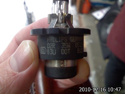

Вот такие. Китай?
И ещё, здесь задавали уже вопрос, но ответа не было. Ставил кто-нибудь D2S ?
Просто в моём городе D2R нету и ждать нужно, когда привезут. Без света плохо.

а как лампу снимать?
Лампа D2S - для линзованой оптики.
Лампа D2R - для рефлекторной оптики.
http://www.avto-xenon.ru/article-10
