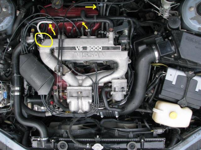

Здравствуйте коллеги максимоводы.
Помогите разобраться.После замены блока АБС и прокачки тормозов забрал машину из сервиса.Вечером оценивая работу мастера и выискивая потёки тормозухи обратил внимание на болтающуюся без дела(в смысле не подключенная никуда)тонкую трубочку.Трубка с каким то клапаном.Все поиски штуцера,куда надевается это трубка результата не дали. Подскажите пожалуйста, для чего данный блок на авто(откуда идёт трубка) и куда присоединяется эта "заблудшая" трубка.

скорей всего просто стравливатель...

Да нет вряд ли .На конце трубка расширяется как будто она была куда то одета

а по подробнее фото можно?а то не пойму что это и где именно находится)пойду у себя щас посмотрю :)

трубочка походу связанна с вакумом, вот и искать надо, от воздушного фильтра во всасываюшем тракте.
Re: Помогите разобраться с непонятным шлангом
Так и есть. Трубка одевается на штуцер впускного коллектора, расположенном в районе 1 цилиндра. Служит управлением пневмоклапана печки.

Если еще что-то потерял, пиши. Отвечу, даже фотку может вклею.
