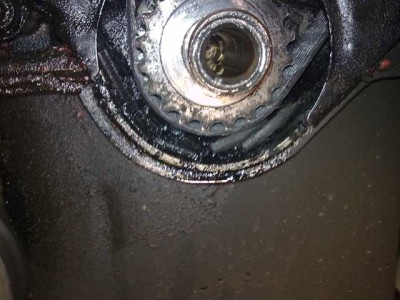

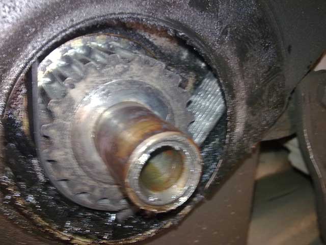

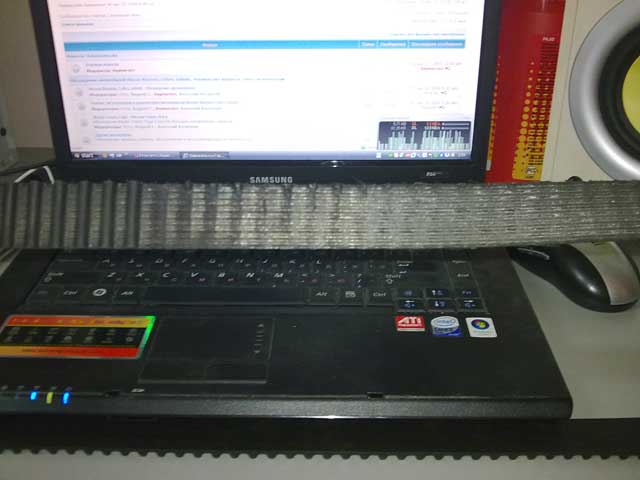

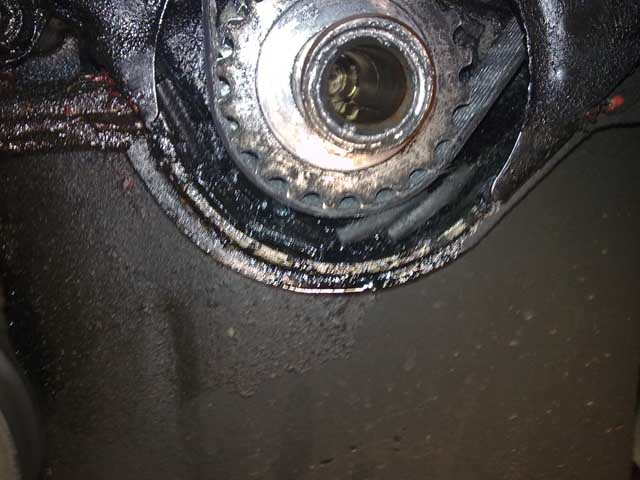

Еду я еду,километров 50-60 никого не трогаю,тут бац машин заглох...тю думаю,шо опять такое...только ведь форсы заменил...вылезаю я весь такой нарядный и сую свое лицо под капот...мурыжил мурыжил никуя не пойму...бенз есть искры нет,и стартер как то крутит так бодро вроде в холостую...после энного количества звонков Генадию(гамлету)и Динисию я понял что ждет меня очередная переборка...тащу машин домой,разбираю,думаю только о хорошем,ну например о сломанном колене в первую очередь)))каково было мое удивление когда сняв шкив он не упал с куском хвостовика)))ну думаю пронесло,разбирать только верх...Сняв шайбу я чуть чуть был в шоке...ремень на месте,но на нем нет 26 зубов(пересчитал дважды)
Сегодня после работы пошел собирать моторяку,собрал(((только вот из 6-ти цилиндров 3 почти мертвы(((ну это на слух,компрессометр рулит,ноя дятел его сломал. завтра куплю новый)))
Причем обидно одно,ремень прошел 4000т.км оригинал(вроде)power grip-изготовитель ремня весь в надписях ниссан,ну типа не фуфло китайское...

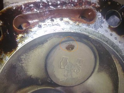

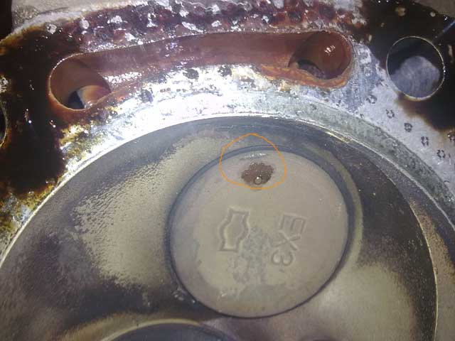

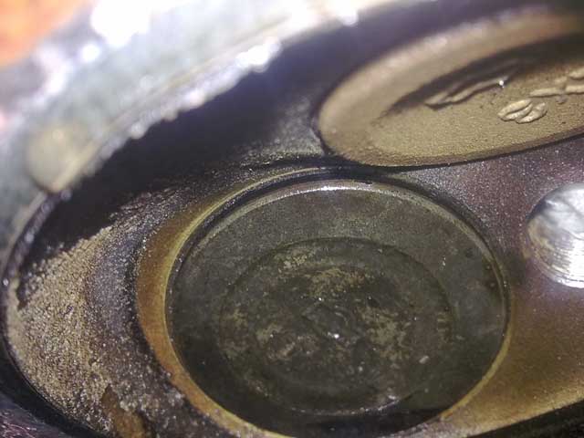

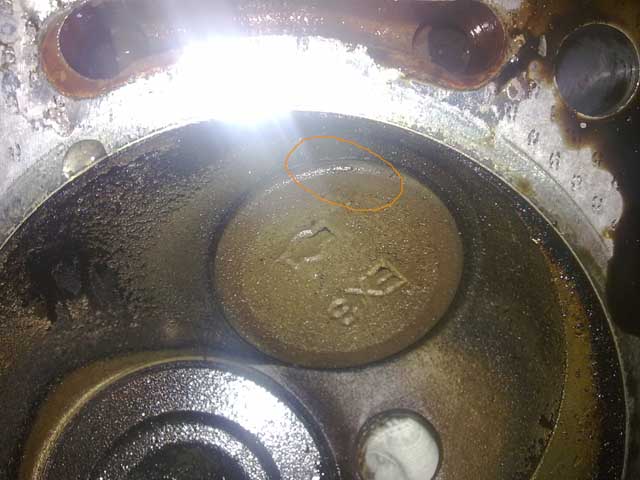

значитсо так,компресия в 1,2,3,цилиндры-15 бар,а вот передняя голова пострадала(((
2-12бар 4,6-0бар(((фоты прилагаю...
усе,убег собирать мотор)))
выделил внятины от ударов
если присмотрется видно на сколько торчит клапан,точнее не сидит в седле
впуск,после 10т.пробега

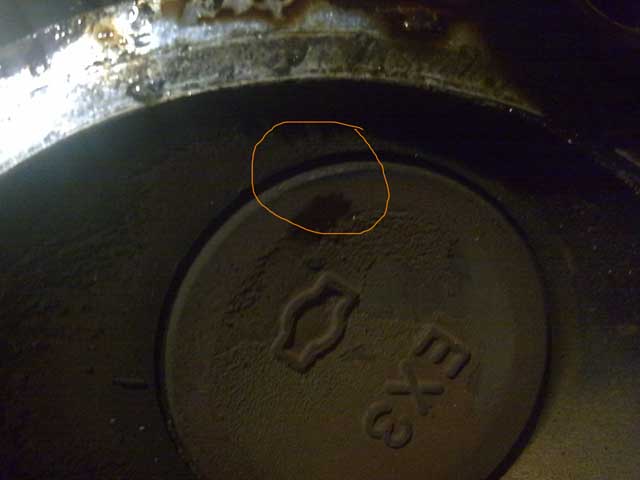

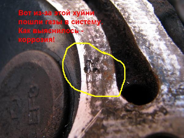

У меня тоже выступают клапана, причем на обеих головах.

У меня с компрессией все нормально. Я-то башку снимал из-за прорыва газов.
В твоем случае клапан просто не плотно садится в седло - погнулся шток клапана, возможно, также деформировало направляющую втулку клапана, хотя навряд ли. Залей керосин да посмотри держит или не держит.
