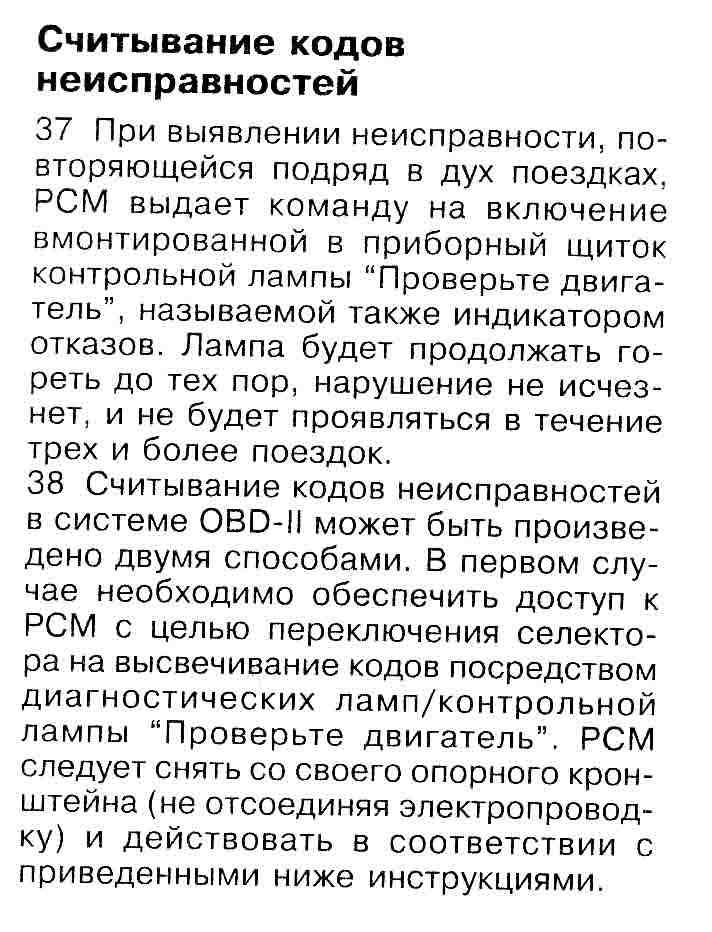

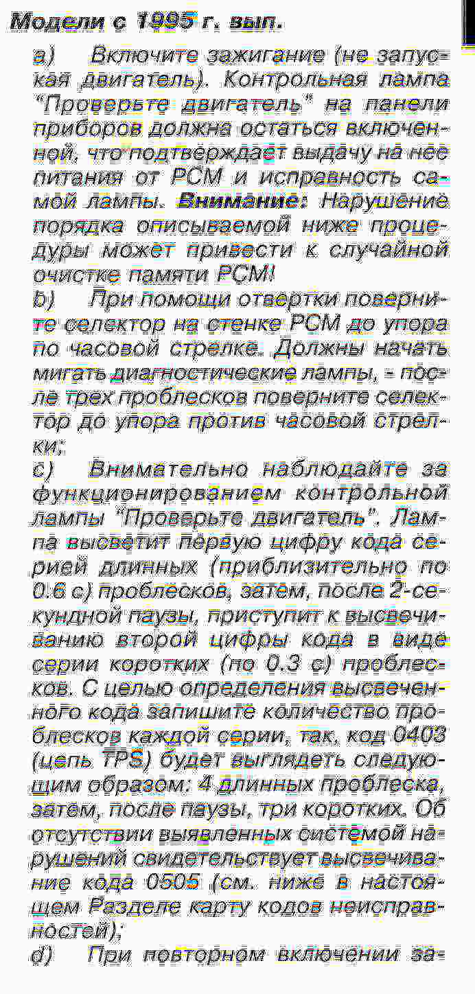

Ghost
Сообщения: 480
Зарегистрирован: 12 июл 2005 13:40
Автомобиль: Nissan Teana J32 3.5
Сообщение Ghost »
Да уж надо бы уточнить...
ща напишем!
держите методу!
Если понадабятся коды пишите!
(86.22 КБ) 1163 скачивания
(113.63 КБ) 1193 скачивания
продолжение, а последовательность файлов смотрите по номеру файла!!!

Ээээ чего за PCM и его селектор такой? а есть эта инструкция в одном файле?
ПИСИЭМ это твой комп
ладно распознаю, напишу!
