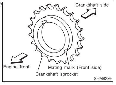

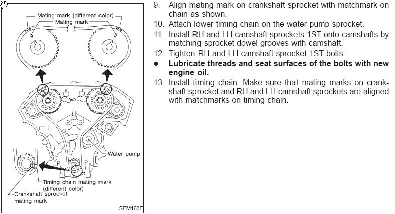

Вот вырезки из мануала по VQ20DE.
А лучше с гавной страницы клуба скачайте полный мануал. Будет меньше ошибок.
Если цепь оригинальная - то оранжевое звено цепи совмещается с меткой коленвала, а два черных звена с звездами впускных распредвалов (там стрелочки показывают расположение меток).
Как должны быть выставлены метки.
Метка на звездочке коленвала.
на звездочке коленвала.jpg (21.12 КБ) 22607 просмотров

Спасибо . Картинки эти я видел , книга есть . Как понять оригинальная цепь или нет ? Меня больше интересует вопрос есть на двигателе какие либо метки или все делается относительно цепи ?
Re: Все тот же ГРМ
На двигателе самом нет, метки есть на звездах колневала и впускных распредвалов. Перед совмещением меток нужно выставить 1 цилиндр в ВМТ. Дальше все согласно рисунку.
