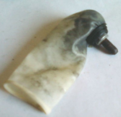

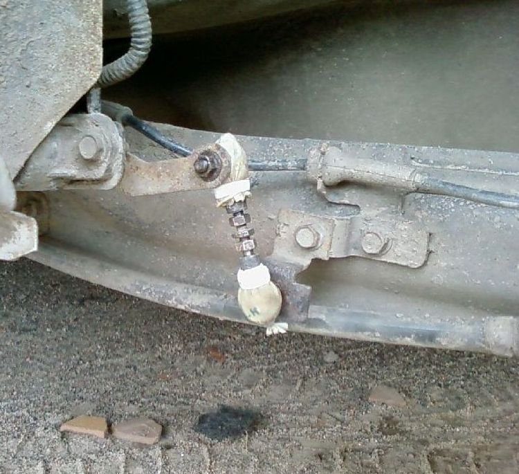

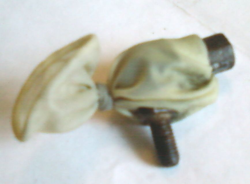

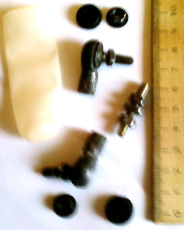

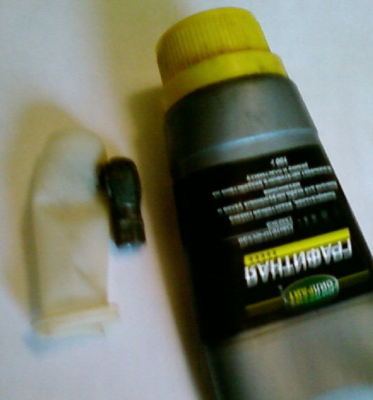

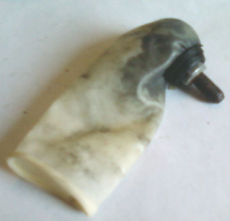

В поисках подходящего аналога обошел отделы запчастей салонов: Субару, Тойота, Лексус, инфинити, порше, ленд ровер, шевроле, опель,сааб, мерседес, вольво, хюндай. Наиболее подходяшей (по рисунку - в наличии не было) представляется тяга с сонаты. Она и устанавливается в том же месте, но где-то внутри; снаружи - в отличие от Максимы - не видно.
Используя подручные средства, фиксируя на фото, восстановил шарнир.
На фото - основные моменты. Подробности, кому надо, отправлю лично. Замечу только, что отверстия в напальчнике должны быть минимальными, менее 1 мм в диаметре.
исходники
исходники
смазка - то, что было под рукой
для фиксации латекса на шейке шарнира взял родной рваный пыльник
фиксируем латекс с другой стороны изоляцией с кабеля NYM 3х2,5
завязываем узелок. Пол тяги готово.

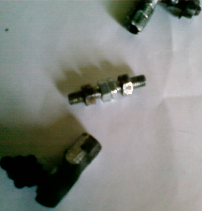

Шпильку, соединяющую шарниры, я изготовил из болта с обычной правой резьбой М5х0,8. Болт длиной сантиметров 5, из которых резьба около 2 см. Широкую гайку М5 загнал на ненарезанную часть болта, подконтрил ее узкой гайкой. Ненужную часть болта с головкой отпилил, и нарезал на оставшейся части левую резьбу плашкой М5х0,8 Л .
Цена плашки с плашкодержателем около 140 рублей.
Бывший болт с резьбой М5х0,8, а ныне шпилька тяги корректора фар

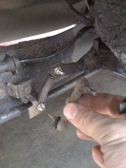

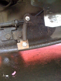

А вот я решил эту проблему так......... Пружину подбирал такую, чтобы ее жесткость позволяла с большим запасом не растягиваться при движении рычага подвески вниз, но при этом она довольно легко работает на кручение и изгиб. Цена вопроса 8 руб. пружина (по-моему от ГАЗа); болты, гайки, шайбы нержавеющие 30 руб.
