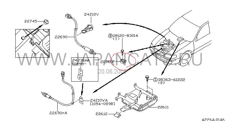

Georg V
Сообщения: 777
Откуда: город у моря
Re: Про АКПП
Сообщение Georg V »
В развале блока под впускным коллектором.
