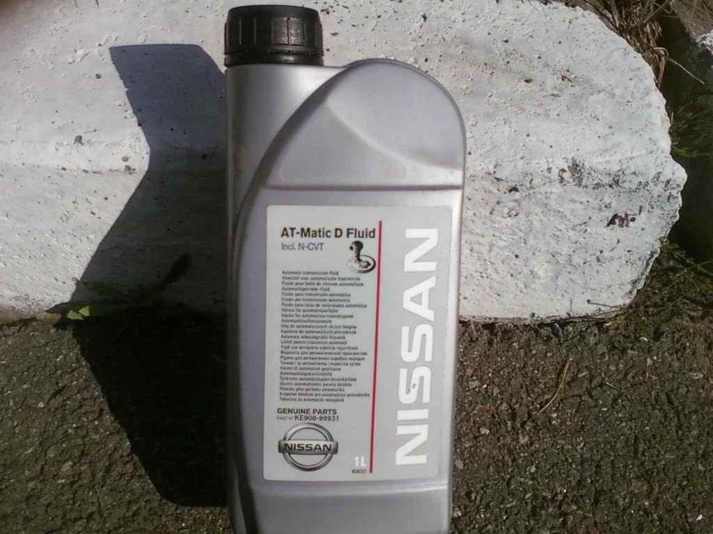

Ребяты подскажите - предлагают масло недорого для коробки как на пикче. Подходит ли оно для наших коробок (макс 2.0 АКПП 1999), ибо N-CVT вроде как для вариаторов? его парт- номер KE908-99931

да подходит, позавчера в своей АКПП поменял на такое, для вариаторов идет NS1-NS2

лей не боясь,то что надо!у официалов именно его залил и другого не хочу

обязательно при замене снять поддон и вымыть магниты (лежит в поддоне) и сам поддон . фильтр менять по желанию. масло матик Д - для наших АКПП.

Хочу поменять масло в АКПП, тут на форуме прочитал что все льют оригинал ATF MATIC D FLUID которое идет или в железных 4 л канистрах или в литрушках с каталожным номером KE90899931. Нашел магаз в Самаре, который за 350 руб привезет литрушки, но каталожный номер KE90899931R. В магазе говорят что это одно и тоже, не парься. Но вот таракан закрался в голову, одно и тоже это масло или буква R о чем то говорит?
