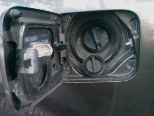

Где лутше расположить заливочную горловину на газ? крыло что-то ни очень хочется дырявит. А если снизу оставить под автомобилем то не совсем кажется удобно.
Вот так

продырявь бамперEnzo писал(а): Где лутше расположить заливочную горловину на газ? крыло что-то ни очень хочется дырявить.
Не придумалось.Анатолий Васильев писал(а):Все штатно (ну по-крайней мере голландцы) устанавливаемые штуцера врезают в правое крыло. Почему? подумайте....
Помнится когда то еще на Audi 80 своей заежал интересоватся по поводу газа. Так установщики как вариант мне прдлогали запихнуть этот штуцер рядом с горловиной бензобака. Под одним лючкомvasilius писал(а):Типа по безопасности положено, чтобы горловина бака и заправочный штуцер с разных сторон были.
+1vasilius писал(а):Типа по безопасности положено, чтобы горловина бака и заправочный штуцер с разных сторон были.
У себя вывел в багажник, у самой крышки. Установщики когда делали, сказали, что не очень удобно в бампер вставлять штуцер, я сильно сопротивляться не стал. Теперь приходится после заправки багажник проветривать.
