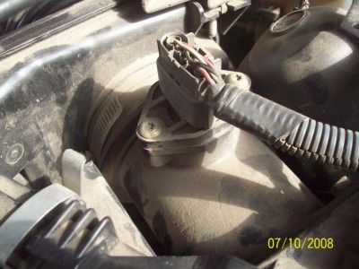

Привет Всем! Други, подскажите где на максимке 33 находиться датчик холостого хода и датчик расхода воздуха? Может это одно и тоже? Простите за некомпетентность.
Re: Датчик расхода воздуха
Датчик расхода воздуха MAF - в трубе за воздушным фильтром, а датчика холостого хода нет. Есть КХХ - клапан, точнее сборка 3-х клапанов, отвечающих за холостой ход - это чуть дальше, за дросселем, по той-же трубе. И в дроссле еще датчик есть - ДПДЗ.

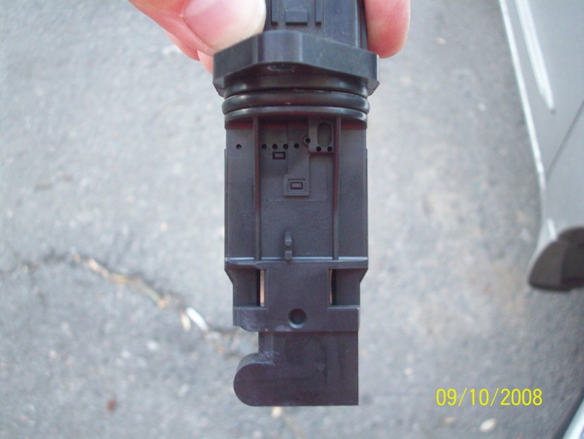

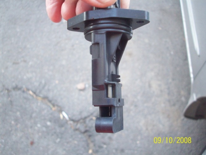

Ребят, вот здесь говорится что этот самый МАФ надо иногда чистить, я посмотрел фотку и не понял что там чистить?
g@mer
Сообщения: 1540
Откуда: Одесса
Сообщение g@mer »
вот в отверстие и сбоку на пленку жидкостью
