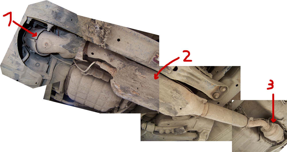

Последний месяц начала постоянно выскакивать ошибка 0430, т.е. пришел пипец катализатору. Из признаков - увеличился расход топлива на 1,5-2 литра. Заправляюсь только на проверенном Лукойле, попеременно то 95, то 92 - ошибка вылазит и на том и на другом.
Собсн хочу вычистить два первых ката, а третий оставить не тронутым. Но очень беспокоит один вопрос, чего ждать после сей процедуры? Ведь после первых двух катов стоят датчики лямбда: как они будут работать, что будет с расходом? Знаю, что есть их имитаторы, но отдавать сейчас за них 10 руб. не готов.
Вобщем хочу вычистить каты, но не знаю что будет с машиной после этого! Вдруг из-за ошибка она начнет жрать бензин, как грузовик или упадет приёмистость движка. Прошу совета у тех людей, которые это делали, очень нужна помощь!
PS: Я верно их отметил?)

От восторга, что ему есть куда деваться после сгоранияtarmac писал(а):Тогда почему увеличивается расход топлива?
Просто снижается сопротивление выпускного тракта, это может несколько сказаться на расходе, а может и не сказаться, смотря как ездить. А лямбды ЗА катализаторами призваны беречь европейскую экологию, сигнализируя о перегреве или разрушении катов, к мотору они имеют отдаленное отношение.

Катализатор дожигает несгоревшую бензино-воздушную смесь.Экология.При работе двигатель берет данные только с первой лямбды,вторая запасная и начинает работать в случае отказа первой лямбды.Наилучший вариант вырезать катализатор и приварить трубу подходящего диаметра.tarmac писал(а):Т.е. если я уберу каты, то теоретически двигатель будет работать так же хорошо, как и раньше, без всяких сбоев из-за показаний датчиков кислорода?

Откуда такие познания? Датчики за катализаторами - просто контролируют их работу, и если катализаторы уже не катализаторы - вываливают ошибку. В процессе смесеобразования они не участвуют, но если вычистить каты и не ставить эмуляторы, то вывалится чек.alekom777 писал(а):Катализатор дожигает несгоревшую бензино-воздушную смесь.Экология.При работе двигатель берет данные только с первой лямбды,вторая запасная и начинает работать в случае отказа первой лямбды.Наилучший вариант вырезать катализатор и приварить трубу подходящего диаметра.tarmac писал(а):Т.е. если я уберу каты, то теоретически двигатель будет работать так же хорошо, как и раньше, без всяких сбоев из-за показаний датчиков кислорода?

Я и имел ввиду,что в смесеобразовании 2й л.зонд не учавствует.Для диагностики катализатора именно он применяется.И чек действительно выскакивает.vasilius писал(а):Датчики за катализаторами - просто контролируют их работу, и если катализаторы уже не катализаторы - вываливают ошибку. В процессе смесеобразования они не участвуют, но если вычистить каты и не ставить эмуляторы, то вывалится чек.
Чтобы чека не было в цепь 2-го датчика устанавливается контроллер(обманка) и корректирует сигнал таким образом, что на ЕСМ приходит сигнал идентичный сигналу с идеальным катализатором.Вот теперь все объяснил надеюсь нормально.

Вот еще интересная статья:tarmac писал(а):Мужики, если подытожить. Если вычищу каты и не поставлю обманку, то кроме постоянно горящей лампочки чека больше не заимею никакого головняка. Верно?
