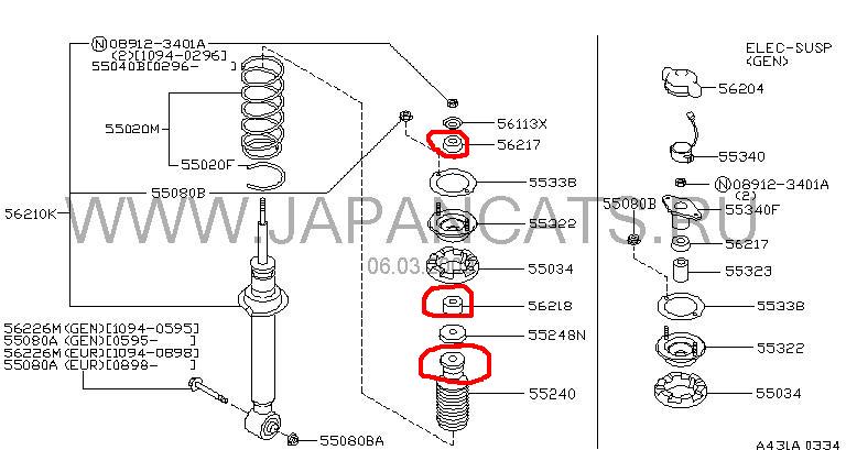

Сообщение CrazyJapanCar »
Смотри картинку, если эти резинки прохудились, то может постукивать стойка при боковом качании!
selas
Сообщения: 374
Откуда: Lithuania
Re: Стук в задней подвеске - амортизаторы ?
Сообщение selas »
Эти менял вместе с амортизаторами, но и старые были в норме. Наверное амморт. бракованный. Уже 3 недели жду, кризис страшный- никто ничего не имеет на складе, всё заказывают, а вдругом месте не могу покупать из за гарантии на аммортизатор. Решил: соберу всё новое : сайленблоки, реактивную тягу, пружины, аммортизаторы, обмотку пружин, подставку пружин и всё сразу поменяю.
