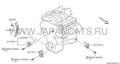

Который на маховике двигателя стоит, я увидел, а вот со стороны правого колеса нет.
Это всё моя эпопея с плохой заводкой, походу получается что наводки от стартера, потому что когда бросаем ключ он и схватывает.

23731M-датчик распредвала
23731TA-датчик коленвала
23731T-датчик коленвала
