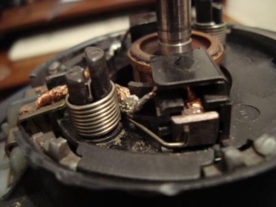

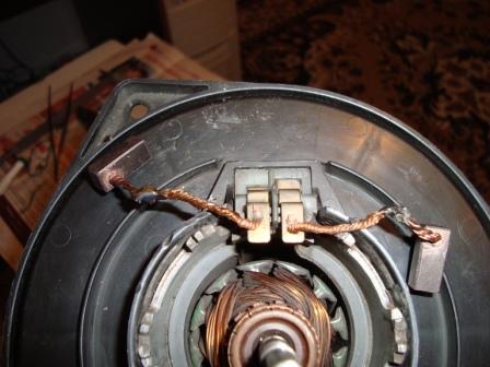

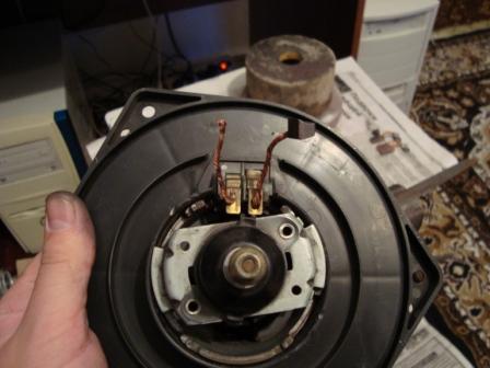

И так причина отказа моторчика - износились графитовые щётки, принято решение поменять.

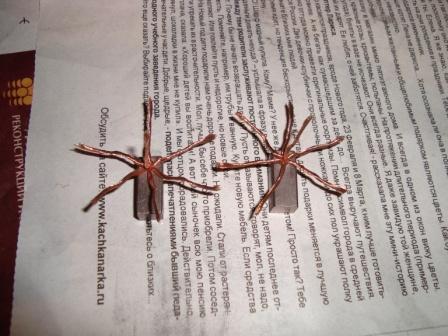

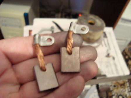

Купил вот такие медно-графитовые щётки в магазине для ВАЗ 10р за штуку

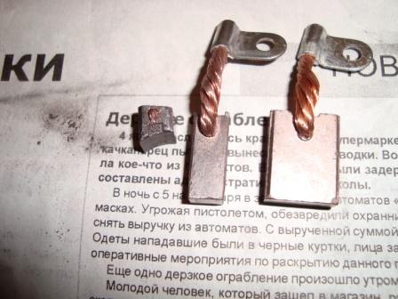

Подогнал по размерам
Припаял
Припаял

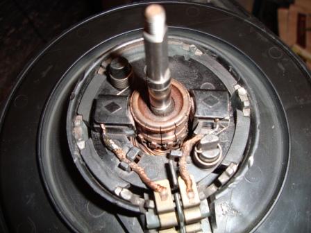

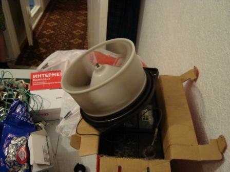

Собрал
Собрал

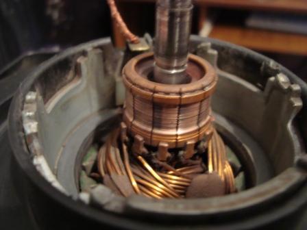

Олее-оп заработало...<br />Немного погонял на старом аккумуляторе, чтоб приработалось - вроде всё нормально. Но коллектор уже сильно изношен, так что весной полюбому заменю полностью моторчик.

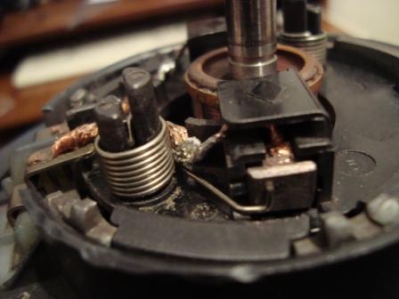

Ещё фото....

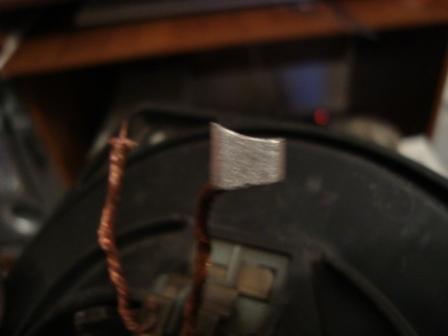

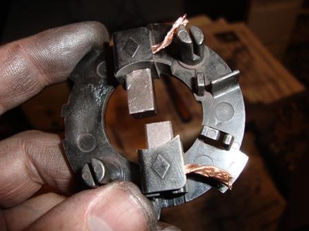

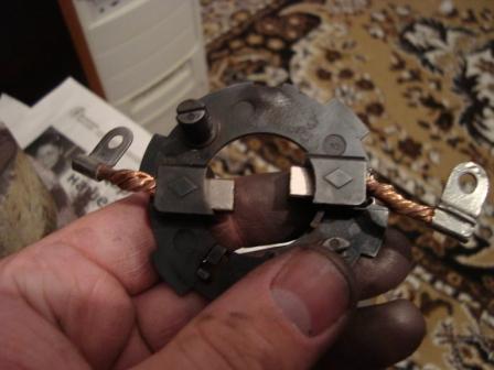

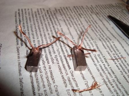

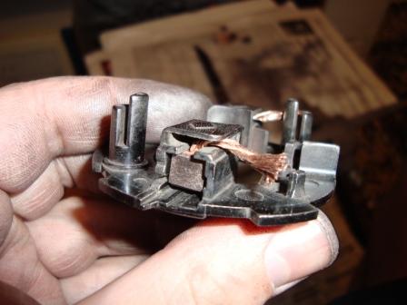

Обрезал лишние жилы, оставил только 1 остальные мешали свободно ходить щётке
Вот так встали
Вот так встали

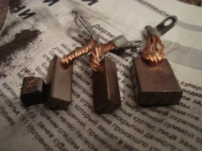

родная щёточка
родная щёточка
Вот такой износ
Вот такой износ
