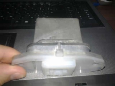

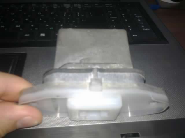

pioneer7773
Сообщения: 3
Зарегистрирован: 15 авг 2011 16:54
Автомобиль: Nissan Maxima А33 2003г.
помогите определить реостат
Сообщение pioneer7773 »
Приветствую , нужна помощь в определении реостата на отопитель , не могу заказать нигде , по машине бьется такой 27150-3Y610 и мне говорят что на всех максимах такой стоять должен , А у меня совсем другой стоит , помогите , может кто сталкивался с таким ( смотрите фото )

Re: помогите определить реостат
Сообщение esl »
Что значит "совсем другой стоит" ? По-моему обычный полевик с радиатором,как на всех 33 х максах.Возможно код для авто с кондеем,а не с климатом.

pioneer7773
Сообщения: 3
Но по этому номеру приходит другой , пластмассовый весь , узенький, и крепление другое
Я его в двух местах заказывал , приходит другой , говорят мол у вас печку не родная , вообще чушь какую то
esl
Сообщения: 1503
Автомобиль: А33 2002 3.0 мех.
Сообщение esl »
Сейчас посмотрел-на меня код 27761-2Y000,попробуй его.Вообще на форуме есть темы поэтому вопросу.Суть-узнать маркировку полевого транзистора внутри радиатора,купить его в магазине радиодеталей за копейки и поменять его.
Re: Печка не работает. помогите определить резистор
pioneer7773 писал(а):Но по этому номеру приходит другой , пластмассовый весь , узенький, и крепление другое
первое определись ремонтировать старый резистор, или заказать новый:
- ремонтировать
brodyagaA писал(а):Еще хотел бы предостеречь. Управляющий транзистор должен постоянно охлаждаться. Я пока эксперементировал, сняв агрегатик,меняв направления, обороты и т.д спалил его. И вот теперь одно сделал другое накрылось.Поеду в радиомагазин покупать полевой транзистор. Говорят можно родной NEC K2500, поменять на IRFP064N, хотя мне это ни чего не говорит. Паять вроде умею. Найти бы этот транзистор или снять с чего нибуть. Послезавтра поеду в москву в радиомагазин, поспрашиваю. Может кто подскажет, как обойтись малой кровью, мож откуда можно свинтить этот полевик, или есть какие нибуть аналоги ? Был бы очень благодарен. Спасибо

если заказать новый два варианта, прочитать маркировку на имеющимся или воспользоваться прогой - каталогом Электронные каталоги NISSAN FAST
Спасибо , но в моем городе починить его будет очень проблематично , просто негде , мне бы его правильный номер именно такой чтоб как на фото , закажу новый .
pioneer7773 писал(а):.. мне бы его правильный номер именно такой чтоб как на фото , закажу новый .
вот здесь смотри
