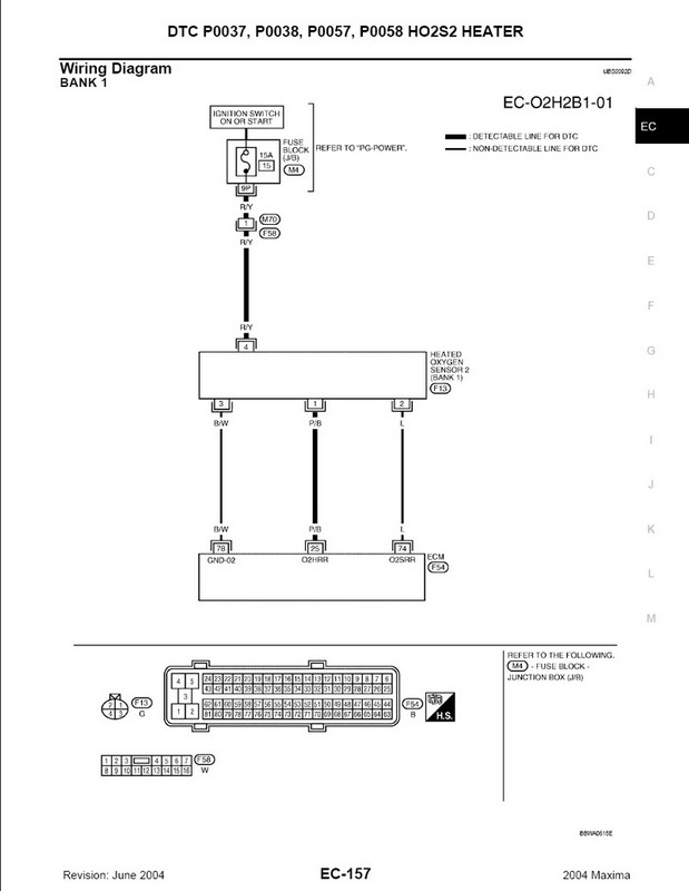

У меня ещё один вопрос к знатокам. Будьте добры, ребят, сигнальный провод от лямбда-датчика который тут, по вашему мнению? номер 1 или номер 2?

Никто не подскажет? Не могу понять, на который провод эмулятор ставить?
Re: "Правильный " провод на задней лябде
Который крайний левый. Средний провод - это подогрев.

Крайний левый? На нём граунд (GND) и сигнал в нём "О" вольтов согласно книжке.
А вот в двух остальных по 1 вольту. Но который перерезать?
Пардон, стороны попутал ) Крайний правый, конечно же - HO2SRR.

Товарищ полковник, это точно "оно" ?
Ну в мануале написано, что напряжение там при заведенном движке может быть от 0 до 1В. Это как раз похоже на работу лямбда датчика.

Дело в том, что и на втором (центральном) проводе то же самое написано. От О до 1 вольта.

Православныя, не покиньте в беде! Какой провод резать?
