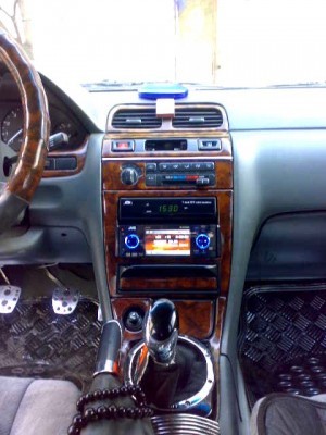

А вопрос такой:я хотел бы укоротить рычаг переключения скоростей в салоне,может кто подскажет,возможно или нет?,и что для этого надо? Зарание всем огромное спасибо.

Есть два пути:
1) Купить на Ебей короткоходный шифтер.
2) Сделать самому.
Нужен для уменьшения хода рычага переключения передач и уменьшения времени переключения передач при интенсивном разгоне.

Ты хочешь укоротить рычаг или ход рычага? Если первое, то просто спиливаешь верхнюю часть на удобную длинну, а если второе, то надо наоборот наростить нижнюю часть кулисы (после подшипника), главное угадать длинну! Если не забуду сегодня, то померяю длинну на короткоходной кулисе!Andron777 писал(а):Всем ПРИВЕТ.Начну с того,что у меня Maxima QX A32 и я не знал где задать свой вопрос,решил попробовать здесь.

5см.но проблема в том,что я пробывал открутить саму ручку но у меня не получилось,такое ощущение,что она
преклеина

Возможно кто-то уже делал подобное, посему воопрос:
На сколько см. можно укорачивать, чтобы не дискомфортно было переклчать ?
Этапность : открутить набалдашник, срезать хх см. рычага, нарезать резьбу, прикрутить рычаг МКПП. Подводных камней нет ?
