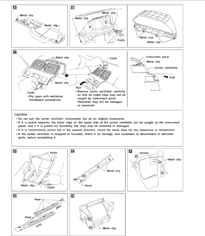

как снять полностью всю торпеду?
Сообщение 1307 »
Прошу прощения за навязчивость :), но не хочется объединять разные вопросы в одной теме, потому создал ещё одну...
В общем по инструкции с сайта начал снимать торпеду, но там не было подушки пассажира и всё снялось, хоть и пришлось немного помучиться, но у меня эта самая подушка имеется и при попытке снять торпеду, вижу, что что-то держит её в районе подушки. Подскажите, что ещё надо отвинтить? :)))

я по этому рисунку и откручивался ... правда не могу понять - подушка снимается с торпедой и потом откручивается, или снимается сначала торпеда и подушка остается на мете, а потом уже и подушку снимать?

ну логически-то верно, но судя по рисунку и расположенным болтам крепления, либо это ну ОЧЕНЬ геморно, либо всё-таки торпеда снимается первой ...
просто думал может кто уже снимал и подскажет что как ....
а можно ещё картинку с продолжения выложить? там, вроде должно быть описание как номер 15 снимается....
Re: Как снять торпеду на А32 погасла подстветка всех приборов.
картинки, только, то что буками отмечено, посмотри ещё здесь
Nissan_A32.pdf ----------- Ссылка на руководство по эксплуатации на РУССКОМ языке
