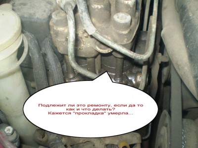

ABS.
Можно ли это самому отремонтировать?

Попытайся. Отсоединяешь трубки, выкручиваешь шесть болтов "под шестигранник" и располовиниваешь механизм ABS (может туго сниматься). Под соленоидами, насколько я помню, резиновые колечки стоят. Подбирать весьма проблемно. Сборка в обратной последовательности + прокачка тормозов.

попробуй, тока дело совершенно не благодарное :( я делал, хватило на пол-года, потом рецидив и вторая попытка оказалась менее успешной, полило еще и из-под трубочек... :(
