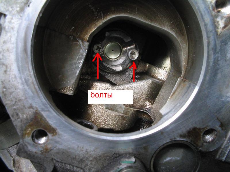

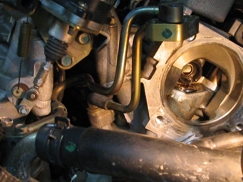

Как известно тнвд на Цефире 2,5 DD крепится к правой головке блока цилиндров и вращает его распред.вал который заодно и на впускные клапана давит :P
На заднем торце распред.вала есть (но не у всех :P )два кулачка, через которые собственно и передаётся крутящий момент от распред.вала на вращающиеся части тнвд.
А если у вас их нет, мыши съели :P или откололись после неправильной установки тнвд???
Необходимо менять распред.вал, но не всегда……
Было решено просверлить вал и вкрутить на место кулачков болты!!!!!
так должно быть
так должно быть
вал с болтами
вал с болтами

И каков эффект ???

С тех пор я проехал 3000 Машина нравиться, я ее продавать собирался, а теперь понял, что тыщ 100 я на ней хочу покататься. ПОсле А32 это качественно новая машина. А потом 200 коней это приятно, даже гонять нет желания. Увереность и спокойствие, что ты всегда успееш.
А решиться было трудно на такой крюк. Но вопрос где взять распред вал на NEO Di? и уверенность Отца Валерия! Сделали свое дело. Я никогда ничего подобного не видел. Спасибо огромное клубу. До этого я приезжал в Спартак авто где мне загубили ТНВД. Потом вНисан в Кунцево Офиц. дилеры где состоялся спор с мастером, что в бензиновом двигателе ТНВД нет.
ТНВД купи заранее вот мой совет. А усики на распред валу это неправильное обрашение с техникой нашими мастерами
