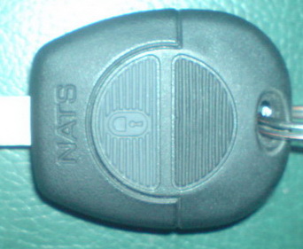

Добрый день.Не подскажите как узнать если сигнализация или нет?
Если есть то что она из себя представляет.
Во вложении фото ключа.
Поиском искал... но ответа так и не нашел.
И еще вопрос можно ли как-нибудь сделать так, что бы с моего ключа можно было открыть багажник? А\м А33, европеец 2004 года, доресталинговый.
Спасибо за Ваши ответы.

У меня ключ такой же, да и машина почти такая же - сигнализации нет. Центральный замок и иммобилайзер

А лампочка "секьюрити" на торпеде для чего?
doki
Сообщения: 187
Зарегистрирован: 04 дек 2007 23:02
Автомобиль: Maxima A33, 2005, 3.0 AT
Откуда: moscow
Re: Вопрос по штатной сигнализации...
Сообщение doki »
Это от иммобилайзера. Если из ключа выташить белую маленькую такую штуку (типа передатчика от иммоб-ра) и пробывать завезти, то крутить будет пока аккумулятор не сядет, но не заведётся. Так вот - в этом случае лампочка начинает истерично мигать. Хотя машина закрывается и открывается. Так попал, когда ключ разлетелся и эта штука куда-то улетела... Эвакуатор, сервис, новый ключ, прописывать его и т.д. А потом как на зло её нашёл :(
