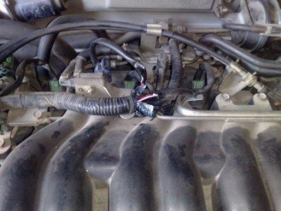

выручайте, севодня под капотом заметил расплавленную изоляцию, см. картинку, это может быть связано с моей проблемой, кто шарит читайте о моей проблеме.
Re: разгон
На фото почти ничего не понятно, качество плохое. Но эти два провода, имхо, как-раз идут к лямбда-зондам банка, ближнего к моторному отсеку. Изоляция могла поплавиться только из-за КЗ. А ток, достаточный для этого есть только в цепи подогрева лямбда-зонда. Вобщем, надо лазать с тестером и искать причину, которая привела к оплавлению, прежде чем менять сам зонд.

как раз на последней диагнозтике мне и указали на неисправный лямд, нижний, на блоке дальнем от радиатора, его как то отдельно можно протестить?
