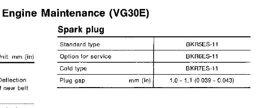

На счет свечей. BKR5ES-11, при чем те, которые упакованы в коробочку nissan, а не ngk.
Все другие свечи от собственного желания купить на машину что-нибудь дорогое.
