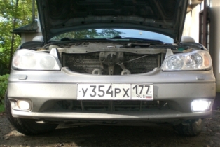

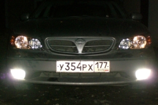

Наконец-то дошли руки поставить ксенон в полгода назад купленные противотуманки Depo. Как говорится: почувствуйте разницу- слева оригинальная противотуманка 55 Вт, справа- Sho-me H3 5000K.

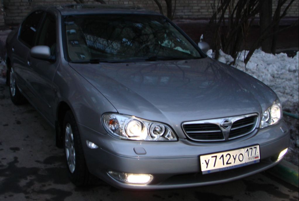

А я и фары неоригинал поставил.Линзы светят на ура.

Симпотно.Но мне родная больше нравится почемуто. Видел черную родную, вот та классно смотрится.
А может это просто дело привычки!??? :)
Но все равно класс!
Я вот тоже фотку нашел. Это еще только одну поставили
Светят классно!

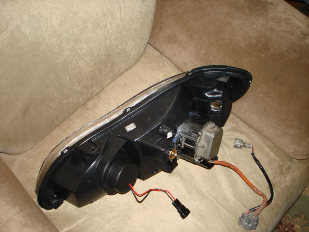

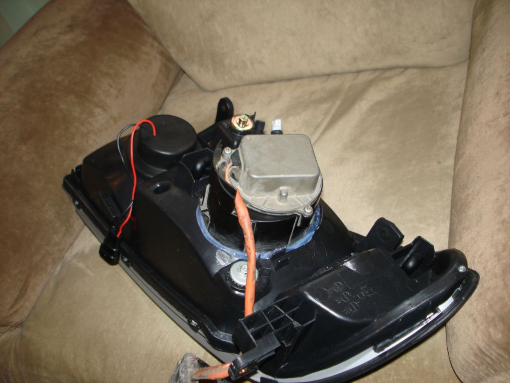

а как ты штатные блоки крепил!? они же на фару 3 винтами ставятся как защитная крышка... да и цоколь там D2R
Стыдно за вчерашнее.... но не помню перед кем...
Святой
Сообщения: 802
Откуда: Серпухов
Re: Ксенон в противотуманки А-33
Сообщение Святой »
SVlad писал(а):а как ты штатные блоки крепил!? они же на фару 3 винтами ставятся как защитная крышка... да и цоколь там D2R
штатные блоки стоят снизу фары !!!!! Они очень похожи на все блоки ксенона.
3-мя винтами крепится просто защитная крышка.
zubrs.ru
esl
Сообщения: 1503
Автомобиль: А33 2002 3.0 мех.
Сообщение esl »
В защитной крышке находится непосредственно сам умножитель.Родная фишка отрезается,тонкие провода(чёрный и зелёный соединяются вместе)-к полученным двум проводам(толстый чёрный и связка двух)припаивается новая лампа.Чтобы закрепить родную крышку я с оригинала снял чёрный цилиндр,на который он крепится и ччуть подогнав закрепил его "жидкими гвоздями".Чтобы его снять(он крепится на герметике) фару нагревал в духовке,немного,примерно до 70-80 градусов,после чего снимается вообще без усилий.Так как у родных блоков высокий пусковой ток(за счёт чего лампы быстрее нагреваются до "рабочего состояния"-лампы лучше покупать хорошие,с колбой philips или "мутить" через переходник штатные со штатной "фишкой".
