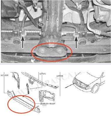

Всем привет!
Уже 2 года являюсь только читателем данного форума (проблем не было) и вот...
Решил собственноручно сменить ремни и масло в двигателе, снял нижние пластиковые кожухи и увидел небольшую коррозию около переднего крепления продольной балки двигателя. На поверку оказалась насквозь проржавевшее место... :(
Вопрос: Меняется ли данная кузовная часть без глобального хрургического вмешательства?
Если да, может кто видел в продаже (без заказа и ожидания)?
Если нет, где можно качественно и за сколько подремонтировать данный узел?
PS Прогнило только это место, больше очагов коррозии нет.

Будет еще ездить и ездить, не давно видел эту деталь, так на ней живого места не было. Дырки с палец, в других местах можно было бы новых наделать этим же пальцем.

Я заварил у хорошего человека с ником Passhka. Сейчас езжу спокойно, наварили уголок из 2-мм стали, причем сделали очень качественно.

Я когда брал машинку при осмотре обнаружил этот косяк,балка прогнила насквозь в одном месте,прям по центру,между болтами,больше ржи нигде не нашёл,а за этот касяк продавец существенно скинул цену. По приезду домой заказал на заводе швеллер самодельно согнутый из 4-ёх мм. стали длинной 500мм.,приятель мне его вварил,цена вопроса,0.5 за швеллер,ну и как пологается с прителем обмыли покупку машины,заодно и проделанную работу.

.....И вот результат,
Предварительно:
Сварочные работы были оценены в 10000 руб.
также были приговорены сальник коробки правого привода и пыльник ШРУСа.
Постукивает но не течет рейка.
Итого без з/ч - 15500 руб.
Окончательно:
Сварочные работы 8000 руб + 230 руб обработка антигравием.
заменены сальник и пыльник,
сход-развал,
рейку решили не трогать (может после подтяжки начать заедать),
Итого с учетом клубной скидки - 12800 руб.
