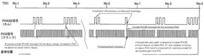

Только осциллограф ответит на твой вопрос - почему...JUDAS писал(а):Короче поставил новый датчик фирмы sat при запуске машину всю трусит по ходу датчик с новья мёртвый поставил старый родной все работает ровно непонятно почему по датчику выдаёт ошибку
