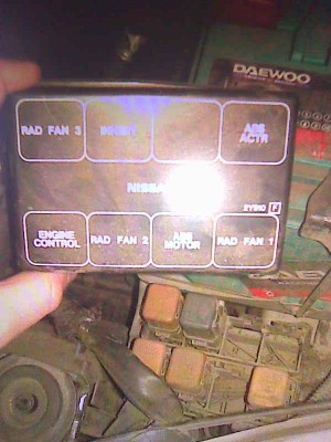

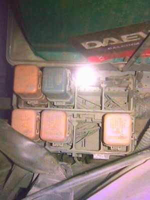

И так здравствуйте! Подскажите как бороться с ABS, значок не горит, как привышаю скорость 20км-загорается, ABS не работает, сделал самодиагностику , выявило следующую ошибку
-61 Мотор исполнительного насоса или его реле *4
*4: Ошибка может возникать при плохой "земле" силовых цепей ABS.
Дайте рекомендации де это искать? сколько стоит и что делать?
Maxima QX A33 2001год.
За ранее благодарен!

первым делом предохранители 40 и10 ампер в салоне и под капотом...
далее провод массы к исполнительному абс и наконец к замене сам исполнительный, кстати есть в наличии бу.....

Предохранители проверил, сгоревших нет..
Как проверить сам блок? Его возможно прозвонить? И где эти контакты
