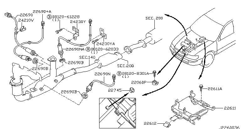

Подскажите пожалуйста какой из этих датчиков второй кислородный. Надо заказать в Экзисте, а я не могу сообразить.

22690N и NA соответственно - это если "вторые" (или задние) понимать как за-катализаторные. Другие 2 до-катализаторные. Если имеется ввиду какого банка, то иногда "задний" говорят про тот ряд, что ближе к салону. Выбирай на вкус :)
