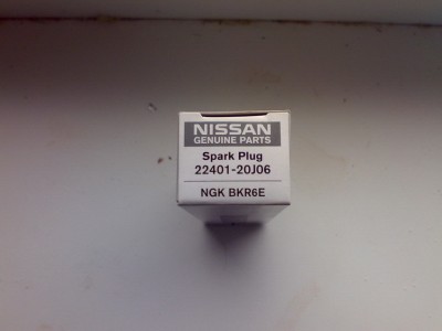

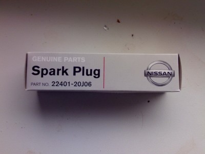

Было дело, возвращался из Белоруссии, и заправился на трассе.
Но видимо заправился не удачно. Свечи стояли платина оригинал (пробег был не большой, 10-15 тыс. км.).
Короче угробил я их.
Поставил обычные оригинальные свечи, не платину. Проблем не возникло.
С тех пор каждые 20 тыс. км ставлю обычные. Вот их изображение:

Сообщение Professor »
Прошлой зимой, когда были действительно серьёзные морозы, у меня не возникало проблем с запуском авто.
Всегда заводилась с первого раза.
Как мне объяснили в магазине, что это оригинальные свечи, с калильным числом "6". Маркировка обычных свечей BKR6E, а платины BKR6E-11. Отличие только в том, что нет платинового напыления.
Я никого не хочу ввести в заблуждение, так мне пояснили в профильном магазине.

Professor писал(а): Маркировка обычных свечей BKR6E, а платины BKR6E-11. Отличие только в том, что нет платинового напыления.
Платина PFR6E-11,не вводите людей в заблуждение.
