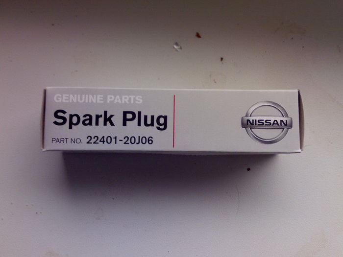

Но видимо заправился не удачно. Свечи стояли платина оригинал (пробег был не большой, 10-15 тыс. км.).
Короче угробил я их.
Поставил обычные оригинальные свечи, не платину. Проблем не возникло.
С тех пор каждые 20 тыс. км ставлю обычные. Вот их изображение:

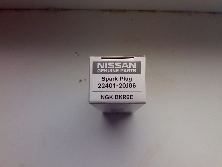

Как мне объяснили в магазине, что это оригинальные свечи, с калильным числом "6". Маркировка обычных свечей BKR6E, а платины BKR6E-11. Отличие только в том, что нет платинового напыления.
Я никого не хочу ввести в заблуждение, так мне пояснили в профильном магазине.

Платина PFR6E-11,не вводите людей в заблуждение.Professor писал(а): Маркировка обычных свечей BKR6E, а платины BKR6E-11. Отличие только в том, что нет платинового напыления.
