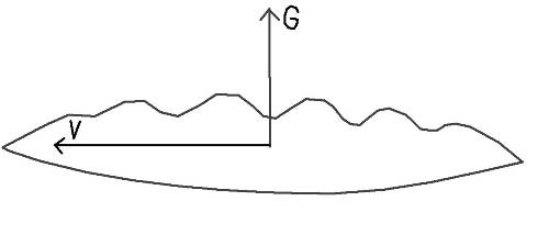

Lirik писал(а):...если длина верхней поверхности больше нижней, т подъемная сила будет.
Эвона как! Это откуда такое?
Вот ниже рисунок почти по Экзюпери :lol: И что? Оно cоздаст подъёмную силу? Если было написано столько умных слов, то не нужно писать подобных вещей. Ибо подъёмная сила обусловлена: a) профилем, б) углом атаки
машины опускают максимально вниз, убирая нижний поток до минимума. а дно делают максимально ровным. здесь уже работает другой закон аэродинамики. поток, несущийся между двумя плоскими параллельными, близко расположенными поверхностями, создает прижимную силу.
Это не аэродинамика. Это физика. Называется закон Бернули. Он же работает и на верхней части крыла. Смысл криволинейного профиля в увеличении скорости обтекания потоком крыла, вследствии чего, падает давление. Разность между давлением на верхней и нижней части крыла и является причиной подъёмной силы. Всё это работает на относительно небольших скоростях. На высокоскоростных истребителях-перехватчиках и самолётах-разведчиках используют клиновидный профиль крыла для уменьшения лобового сопротивления. А подъёмную сила создается установочным углом по аналогии с бумажным самолётиком. Поскольку не имею желания полемизировать, отсылаю сюда:
C рисунком уел :lol:
Но Вы прекрасно поняли о чем я говорил.
Бесспорно. И профиль к сожалению подходящий, чтобы получать подъемную силу.
Мне Ваша позиция не понятна - вы с этим не согласны?
Я об этом и сказал.
Поток оббегающий авто сверху имеет бОльшую скорость.
Вы с этим согласны?
