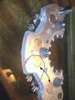

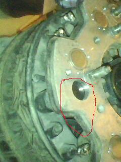

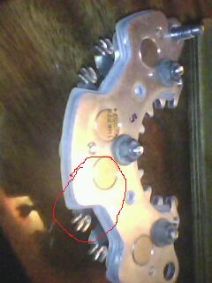

Заменил генератор на новый, хотел отремонтировать старый столкнулся с такой проблемой:
на новом диодном мостике на один диод больше, как это все совместить или несовместимо?

у нас есть 6 и 8 диодные схемы (тах где-то тут приводил). в принципе в сборе взаимозаменяемо, но я не уверен что по мощности пройдет.

сравни - на них обычно маркировка есть- может и одинаковые

нет один на 8 другой на 6, как то можно их совместить?
Re: Генератор
я имел ввиду диоды а не мост в сборе. вкратце - обмотка генератора - трехфазная звезда, в варианте 6 диодов их вешают на концы звезды, а 8 - еще и на среднюю точку- тогда ток через каждый диод поменьше. применить мост с 6 вместо 8 конструктивно можно- просто среднюю точку не подсоединять никуда.

тогда получится ток будет не 100А? а если их соединить два верхних и два нижних и вывести на один выход?
Re: Генератор
ток определяется обмотками а не диодами. и не надо ничего соединять- параллельно диоды работать не умеют. или разбирайся со схемами - или неси электрикам - на словах я не берусь объяснить, чего там можно сделать и как.
