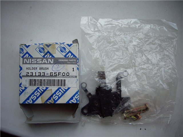

При оборотах выше 5000 начинает падать напряжение после падения оборотов до 4000 напряжение восстанавливается что видно по подсветке приборов. Не давно снимал аккумулятор часа на 4 когда глушитель подваривал. Могут ли быть это плохие контакты или все же генератор?
Re: Кажись генератор полетел
контакты. скорее всего в щеточном узле реле-регулятора.
SRx666
Сообщения: 21
Зарегистрирован: 30 июл 2012 13:49
Автомобиль: Nissan Maxima A33 2.0 МКПП
Откуда: Рязанская область п.Шилово. щас Москва.
Сообщение SRx666 »
Так и сколько я так протяну? Это то что мне нужно? 23133-65F00
ну... тут ответа нет, когда окончательно накроется. а с РР - смотря какой там генератор стоит сейчас - если родной - смотри по ВИН - подходит этот номер тебе или нет. кроме того, вскрытие может показать, что там дело не в РР...
