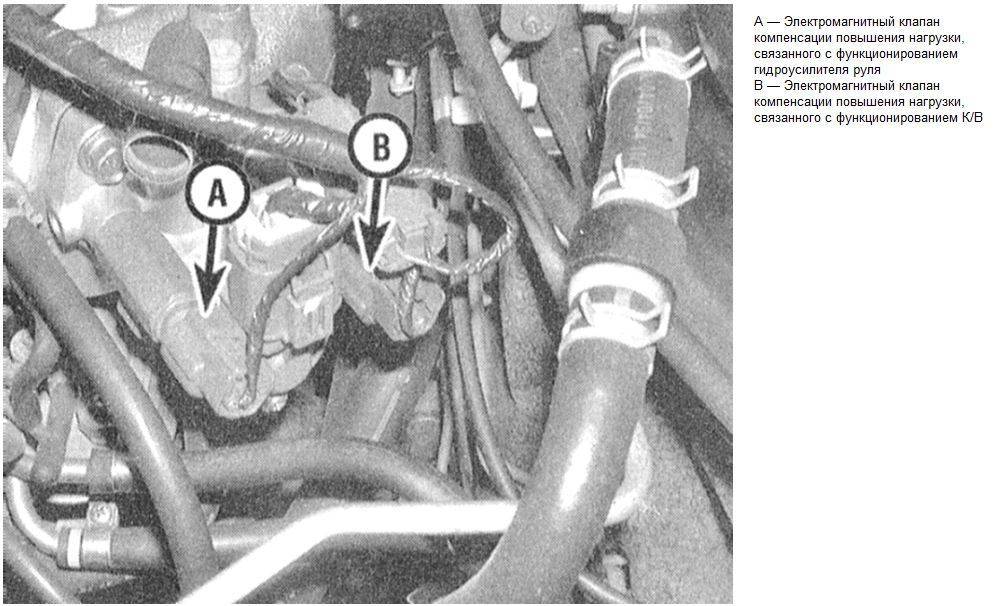

кстати клапан с фиолетовым разъемом за что отвечает?

Re: Максима А32 плохой запуск, решение проблемы.
artem893 писал(а):кстати клапан с фиолетовым разъемом за что отвечает?
один за гидрач, второй за кондиционер, они одинаковые

Сообщение artem893 »
Вот какой из них за что отвечает?

Сообщение 4dmax »
artem893 писал(а):Вот какой из них за что отвечает?
По мануалу вот так:
По цвету не помню, надо под капот лезть. А вообще, поскольку они одинаковые, то и подключены по идее могут быть как угодно.
По мануалу вот так:
Спасибо
