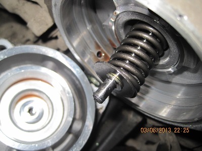

Уже попытался вернуть всё обратно. Приехал в гараж,разобрал,а там вот чего приключилось
Как такое получилось понять не могу. Собирал вроде всё правильно. Думал уже, что пружина первая криво встала. Дак поршень не могло поломать из-за этого. Единственно после замены пружины и колец вторая скорость работала с трудом, как будто лента не оттормаживалась. Ослабил на 3 2/3 оборота шпильку. И вот результат. До этого поршень как целёхонький был. Хотел в Экзисте заказать - доставка 1,5 месяца. Пришлось в другом заказывать магазине. Поршень 2600, шток 800 рэ. Придут через неделю, если отказа не будет.
Egor 789
Сообщения: 220
Зарегистрирован: 27 сен 2011 19:01
Автомобиль: Nissan Maxima A33 2003 3.0
Re: Как я устранил провал между 2 и 3 передачей акпп A33
Сообщение Egor 789 »
Есть предположение, что за столько много лет на внутренней поверхности цилиндра (в которую вставляется поршень) образовалась ступенька, в которую и уперся поршень со всеми вытекающими. Но все это сложно представить. Скорее это брак, либо был косяк при сборке (хотя там сложно собрать не так). Так какая машина у вас А32 или А33?
